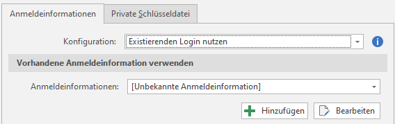

wir haben auch ein geteiltes Dokument für die Verbindungen und wollen individuelle Zugangsdaten verwenden. Wir haben alles nach der Anleitung eingerichtet, aber es funktioniert nicht. Wenn einer das Dokument speichert, dann steht bei den anderen “Unbekannte Anmeldeinformation”
in Deinem Screenshot steht die Konfiguration auf “Existierenden Login nutzen”. Dadurch wird die eindeutige ID des Credentials abgespeichert. Wie im KB Store connections centrally and share them in a team beschrieben muss man es auf “Credential name” umstellen und dann den Namen angeben. Wenn das so aufgesetzt ist, braucht nur jeder Teilnehmer ein Credential mit genau diesem Namen anlegen.
peinlich, peinlich, hahah. So kann man sich irren. Vielen Dank für den Hinweis! Ich denke, damit kommen wir weiter. Wenn nicht, melde ich mich nochmal.
