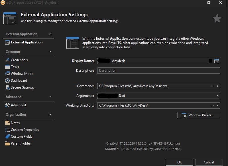

Ich habe meine Anydesk-Clients jetzt einfach einmal mittels “External Application” eingefügt, und das funktioniert problemlos. Wäre aber ein nettes Feature, wenn man Anydesk komplett einbinden würde, um auch den Online-Status der Clients zu sehen.
Mit Passwort: C:\Windows\System32\cmd.exe /c echo password | “C:\Program Files (x86)\AnyDesk\AnyDesk.exe” alias@ad
Öffnet leider das Anydesk-Fenster außerhalb von RoyalTS
Ohne Passwort (bzw. wenn gespeichert) reicht auch:
C:\Program Files (x86)\AnyDesk\AnyDesk.exe alias@ad
Dann wird das Anydesk-Fenster inline angezeigt.
Hallo Roman,
danke für den Screenshot und für die Beschreibung wie man AnyDesk integrieren kann. Genau für diese Art der Integration ist eigentlich die External Application - Verbindung da. Es ist schwierig alle erdenklichen Applikationen als “eigenes Plugin” direkt zu integrieren - da kommen wir nicht mehr nach. Wenn es gute SDKs gibt - bevorzugt “Cross-Platform”, dann ist das schon einfacher…
